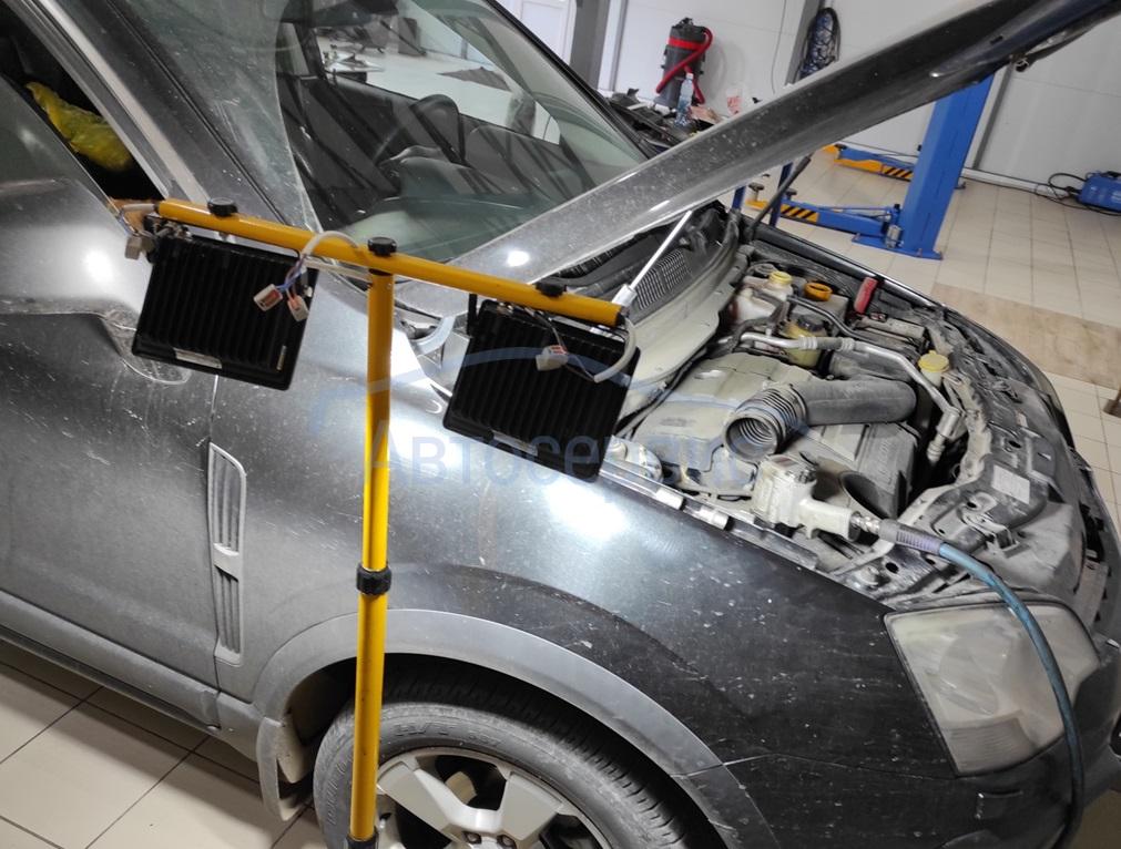

Opel Antara в процессе замены масла в АКПП
Технология замены масла АКПП Opel Antara в автосервисе: аппаратный метод против частичного обновления
Почему полная замена масла невозможна без спецоборудования
Главная сложность обслуживания классических автоматов Opel Antara кроется в конструктивных особенностях гидротрансформатора. Он вмещает в себя значительную часть общего объема жидкости, которая при обычном сливе через поддон просто не вытекает. Если открутить сливную пробку, вытечет лишь 3,5–4 литра из примерно 8–9 литров общего объема. Оставшаяся грязная смесь продолжает циркулировать, смешиваясь с залитой свежей жидкостью.
Добиться качественного обновления позволяет только аппаратный метод (метод вытеснения). Специальная установка подключается к шлангам радиатора охлаждения АКПП. Принцип работы прост и эффективен:
  1. В аппарат заливают новое масло в объеме, равном полной вместимости системы.
  2. Двигатель запускают, насос коробки начинает перекачивать старую жидкость в аппарат, а аппарат вытесняет её новой.
  3. Процесс продолжается, пока цвет жидкости на входе и выходе не сравняется.
Именно так удается обновить до 95–98% масла, чего невозможно добиться «гаражными» методами. Частичная замена допустима лишь как профилактика между полными обслуживаниями, но не как основная процедура при сильном износе жидкости.
