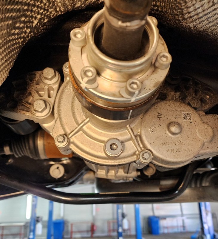

Задний редуктор Exeed RX готовится к обслуживанию

Технология замены масла в редукторах
Работа на двухстоечном подъемнике обеспечивает удобный доступ к днищу и позволяет выполнить замену качественно и безопасно. Пошаговый алгоритм:
  1. Подготовка и прогрев — автомобиль устанавливают на подъемник, двигатель запускают на 5–7 минут для прогрева трансмиссии. Теплое масло стекает полнее, унося с собой взвесь и отложения.
  2. Демонтаж защиты и слив — снимают пластиковую или металлическую защиту картера, очищают сливные пробки редукторов от грязи, подставляют емкость и откручивают пробки. Важно оценить характер слива: металлическая стружка на магните пробки — тревожный сигнал.
  3. Промывка (опционально) — при сильном загрязнении или переходе на другой тип масла картер промывают специализированной жидкостью в течение 3–5 минут на холостом ходу (только для редукторов, где это допустимо по регламенту).
  4. Заправка новым маслом — закручивают сливную пробку с новой шайбой, через заливное отверстие с помощью шприца или насоса закачивают жидкость до уровня контрольного отверстия. Контроль уровня «на холодную» и «на горячую» различается — мастер сверяется с сервисной документацией.
  5. Финальная проверка — после заправки автомобиль опускают, проводят короткий тест-драйв для распределения масла по узлам, затем повторно осматривают пробки на предмет подтеков.
Среднее время работы: 40–60 минут на оба редуктора. Важно: заливное отверстие всегда проверяют перед сливом — если оно «прикипело», сливать масло рискованно: можно остаться без возможности заправки.

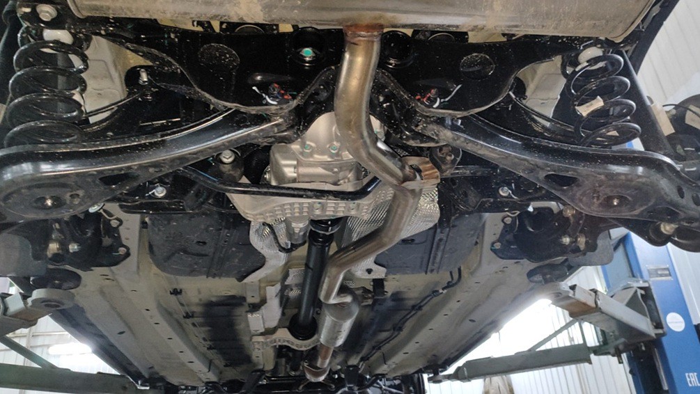

Обслуживание раздаточной коробки: промывка, замена сальников и фильтров
Раздатка Exeed — более сложный узел, чем редуктор, и требует внимательного подхода. Базовое обслуживание включает не только замену масла, но и ревизию уплотнений и фильтрующих элементов.
Этап работЗачем это нужно
Слив и диагностика отработкиОценка цвета, запаха и наличия металлической стружки помогает выявить износ на ранней стадии
Промывка специализированной жидкостьюУдаляет продукты износа фрикционов и лаковые отложения, которые мешают корректной работе муфты
Замена сальников валов и сапуновПредотвращает утечки и попадание грязи внутрь; сапун очищают или меняют для нормализации давления
Замена внутреннего фильтра (если предусмотрен)Фильтр задерживает абразив; его засорение ведет к падению давления в гидроблоке и пробуксовкам муфты
Адаптация муфты через сканерПосле замены жидкости электроника требует калибровки для корректного дозирования крутящего момента
Нюансы, которые важно учитывать:
  • Не используйте агрессивные промывки — они могут повредить резиновые уплотнения и фрикционные диски муфты.
  • Момент затяжки пробок — алюминиевые картеры легко повредить перетяжкой; обязательно используйте динамометрический ключ.
  • Оригинальные сальники — аналоги часто уступают в термостойкости; в условиях российских зим экономия на уплотнениях приводит к повторному ремонту через полгода.
Полное обслуживание раздатки занимает 1,5–2,5 часа в зависимости от доступа к узлу и необходимости демонтажа дополнительных элементов. Результат — плавное подключение полного привода, отсутствие посторонних звуков и долгий ресурс трансмиссии.
Полный привод Exeed LX в процессе технического обслуживания
