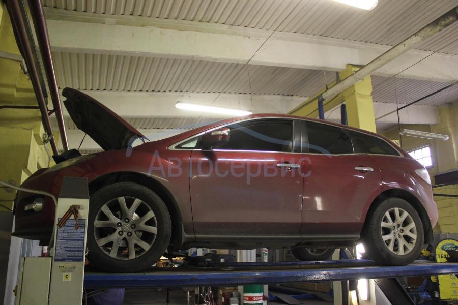

Mazda CX-7 в процессе замены цепи ГРМ в автосервисе

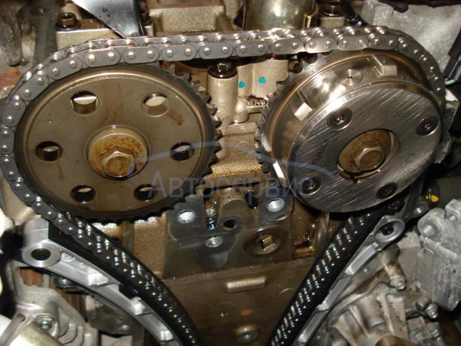

Замена цепи ГРМ на двигателе L3-VDT — это не просто установка новой металлической ленты. Это комплексная работа, в которой каждый элемент системы газораспределения влияет на надёжность результата. Экономия на «мелочах» при таком ремонте — прямой путь к повторному вскрытию двигателя через 10–20 тысяч км.
Обязательная замена фазовращателей и сопутствующих элементов
При снятии передней крышки двигателя разумно заменить все детали, ресурс которых сопоставим с ресурсом цепи. В базовый комплект работ входят:
  • Цепь ГРМ — основная деталь, выбирается по VIN с учётом года выпуска и модификации двигателя.
  • Натяжитель цепи — гидравлический элемент, который теряет давление со временем; повторное использование старого недопустимо.
  • Успокоители и башмаки — пластиковые направляющие, которые изнашиваются и крошатся, создавая металлический мусор в двигателе.
  • Фазовращатели (муфты VVT) — на турбомоторе 2.3 они работают под высокой нагрузкой; заклинившая муфта способна убить новую цепь за несколько тысяч км.
  • Сальники коленвала и распредвалов — при разборке передней части двигателя их замена обязательна, чтобы исключить течи масла после сборки.
