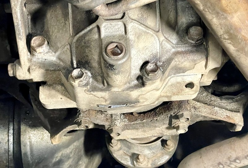

Замена масла в заднем редукторе Suzuki Vitara
Регламент и технологические этапы обслуживания трансмиссии в СТО
Профессиональное обслуживание полного привода Suzuki — это не просто замена жидкостей «по пробегу». Это комплекс процедур, где каждый этап влияет на ресурс узла. Ошибки на стадии подготовки или адаптации сводят на нет даже использование оригинальных расходников. Ниже — ключевые технологические моменты, которые отличают квалифицированный сервис от гаражного подхода.
Замена масел в раздатке и редукторах: строгие допуски и вязкость
Suzuki жёстко регламентирует характеристики трансмиссионных жидкостей. Отклонение от допуска ведёт к изменению фрикционных свойств муфты, перегреву или ускоренному износу шестерён. Универсального решения «подойдёт любое 75W-90» здесь не существует.
Узел Рекомендованная спецификация Ориентировочный интервал замены Критичные нюансы
Муфта i-AWD Suzuki Genuine Oil AWD Fluid (или эквивалент с допуском JWS 3317) 45–60 тыс. км Недопустимо использование масел с противозадирными присадками типа LS — они меняют коэффициент трения дисков
Муфта AllGrip Suzuki AWD Fluid Type B (гидравлическая основа) 40–50 тыс. км Требует предварительного прогрева до 40–50 °C перед заменой для полного слива
Задний редуктор (редуктор муфты) GL-5 75W-85 или 75W-90, без ограничителей по присадкам 60–90 тыс. км Контроль уровня через заливную пробку: масло должно быть на уровне нижнего края отверстия
Раздаточная коробка (Jimny) GL-4 75W-85 (строго не GL-5 — агрессивно к синхронизаторам) 45–60 тыс. км Объём малый (~0,7 л), важна точность заливки; перелив ведёт к выдавливанию сальников
Технология замены также имеет значение. Простой слив через пробку удаляет лишь 60–70% отработки. Профессиональный сервис использует вакуумный отсос через заливную горловину или метод двойной замены с промежуточной прокачкой системы. После заливки новой жидкости обязательно проверяют уровень при рабочей температуре — холодное масло показывает ложный уровень из-за температурного расширения.
Пошаговый алгоритм профессиональной адаптации электромагнитной муфты на стенде
После замены жидкости, ремонта или обновления ПО блок управления муфтой теряет калибровки. Без процедуры адаптации система работает «вслепую»: момент распределяется с задержкой, возможны рывки или перегрев. На стенде процесс выглядит так:
  1. Подготовка: автомобиль устанавливается на роликовый стенд с возможностью независимого вращения осей. Давление в шинах выравнивается, уровень жидкости в муфте доводится до нормы при температуре 20–25 °C.
  2. Диагностический сброс: через специализированный сканер (Suzuki SDT или аналог с поддержкой протокола) выполняется сброс адаптаций муфты и очистка накопленных параметров износа.
  3. Цикл прогрева: муфта принудительно активируется на 30–40 секунд при фиксированном токе 0,8–1,2 А для выхода жидкости на рабочую температуру (40–50 °C). Контроль — по датчику температуры в реальном времени.
  4. Калибровка «нулевого момента»: при неподвижных осях блок обучается минимальному току, при котором начинается передача усилия. Это исключает паразитную подтормаживающую нагрузку в режиме 2WD.
  5. Динамическая адаптация: стенд имитирует разгон и пробуксовку. Блок последовательно увеличивает ток управления, фиксируя фактическую разницу вращения осей. На этом этапе строится новая карта отклика муфты.
  6. Верификация: выполняется тестовый цикл с записью логов. Параметры проверяются на соответствие: время отклика < 200 мс, плавность нарастания момента, отсутствие перегрева (< 110 °C в пике).
  7. Финализация: сохранение адаптаций в энергонезависимую память, контрольная проверка на отсутствие ошибок, тест-драйв в реальных условиях (при необходимости).
Важный момент: адаптация на стенде не заменяет дорожную доводку. После процедуры рекомендуется короткий тест-драйв с плавными разгонами и поворотами, чтобы блок управления скорректировал параметры под реальные условия сцепления. Некоторые сервисы пропускают этот этап, но для Suzuki он критичен — система чувствительна к микро-нюансам поведения автомобиля.
Соблюдение этого алгоритма занимает 40–60 минут, но гарантирует, что после обслуживания кроссовер будет вести себя предсказуемо и безопасно в любых условиях.
